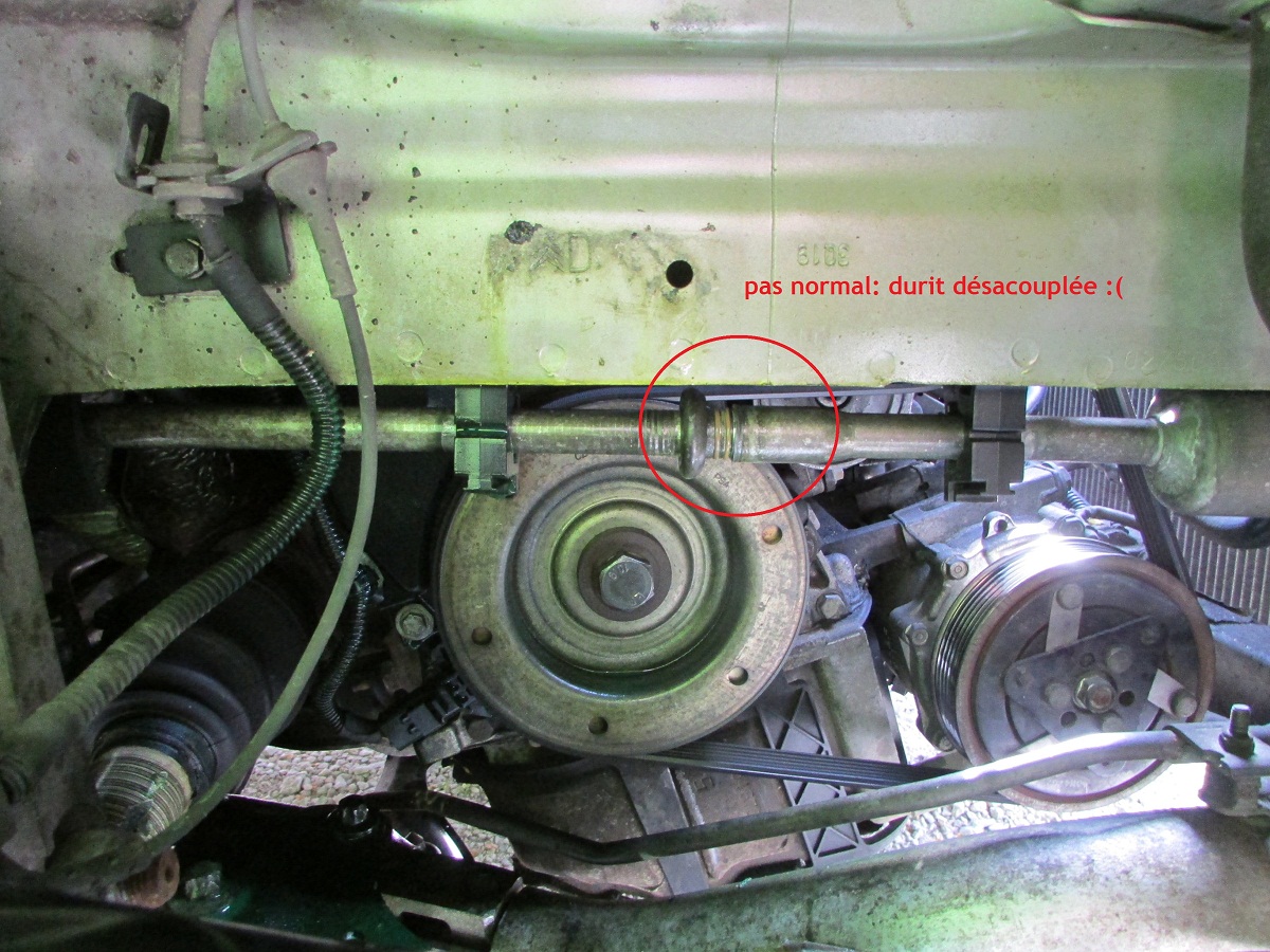

mauvaise surprise hier: la clim a explosé !
En pleine rue, les passants ont eu une peur bleue, ils ont couru se mettre à l'abri, pensant à quelque chose de beaucoup plus sérieux qu'un simple incident mécanique. Les temps sont durs...!
Bilan des dégats: une durit désacouplée, sans doute un pb de surpression à analyser: ça peut venir d'une mauvaise manip lors de la recharge de clim d'il y a à peine quelques jours chez le garagiste, ou bien d'un défaut sur le pressostat. A voir.
En photo: la merdasse sous la voiture, coté passager:
Y'en a partout, va falloir bien néttoyer!
de plus pret, la poulie folle et le compresseur, qui m'ont l'air OK, je ne pense pas que la surpression vienne de la. et la durit désacouplée:

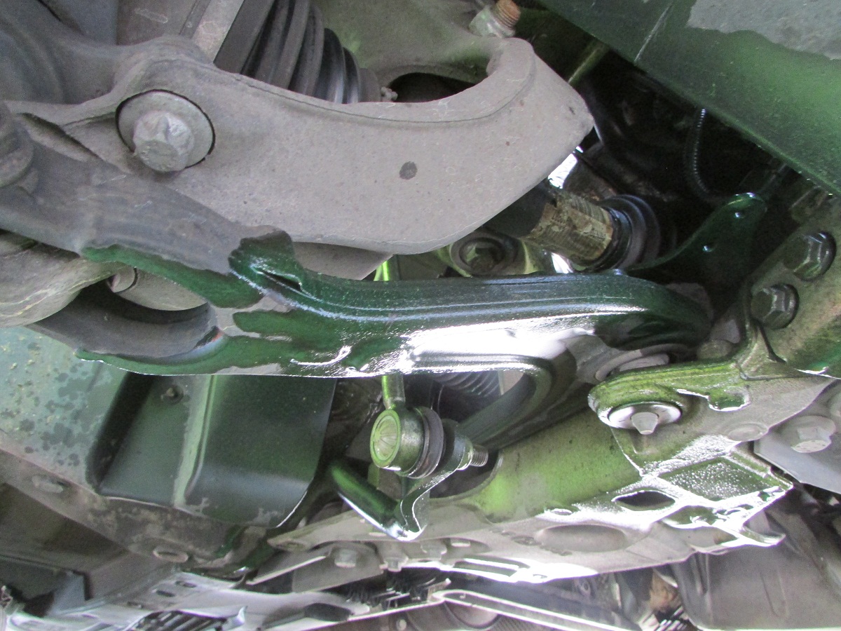

Re: 407 SW 2.0 HDI 138cv 2005 executive pack de ZZJB
"me voilà tranquille pour un bon moment ! " Quelle ironie du sort.
Qu'en a dit le garage où tu es allé ?

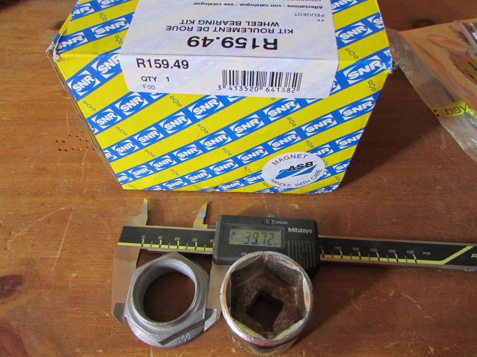

Bon, j'ai laché l'affaire pour le moment pour la clim. Je ferai réparer un de ces jours, j'ai d'autres urgences: Les 4 pneus, et un roulement arriere à changer...!
Le roulement, je vais le faire à la maison.

Pour ton roulement, tu peux montrer la presse que tu as pour changer tout ça ?
Un petit tuto pour l'occasion ?
Guyvaire- Administrateur
- Nombre de messages : 1189
Guyvaire a écrit:La clim out en cette période c'est dommage !
Je compte bien faire un tuto, parce qu'effectivement, j'ai bien galéré pour trouver les infos pour cette réparation!

La RTA (n°686; pp87/88) conseille deux griffes d'extraction :
La première dépose l'ensemble du moyeu (elle est de type Facom U20B)
La seconde la cage du roulement ( de type Facom U35P)
A moins que la cage du roulement peut rester en place ?
Sinon pas de douille de 40 mm mais de 30 je présume

Salut,
j'ai enfin craqué: je suis passé chez le mécano pour la clim: resultat: Les 2 durits à changer, le pressostat, et la bouteille déshydradante. Plus la recharche, évidemment. Un petit 400 euros à prévoir, le mécano n'avait pas encore les pieces. j'aurai fait toute la canicule sans clim!!!
Sinon, je m'occupe comme je peux: j'ai conrolé le niveau de cérine, le réservoir est plein au 3/4. Tout est ok de ce coté.

colis arrivé !
pose des essuie glace sans pb (un peu limite contre le vol, ce systeme...!)
Et réponse pour la douille en photo:
c'est donc du 40 :D :D . A coré de l'écrou, une douille de 30. On voit la différence!
