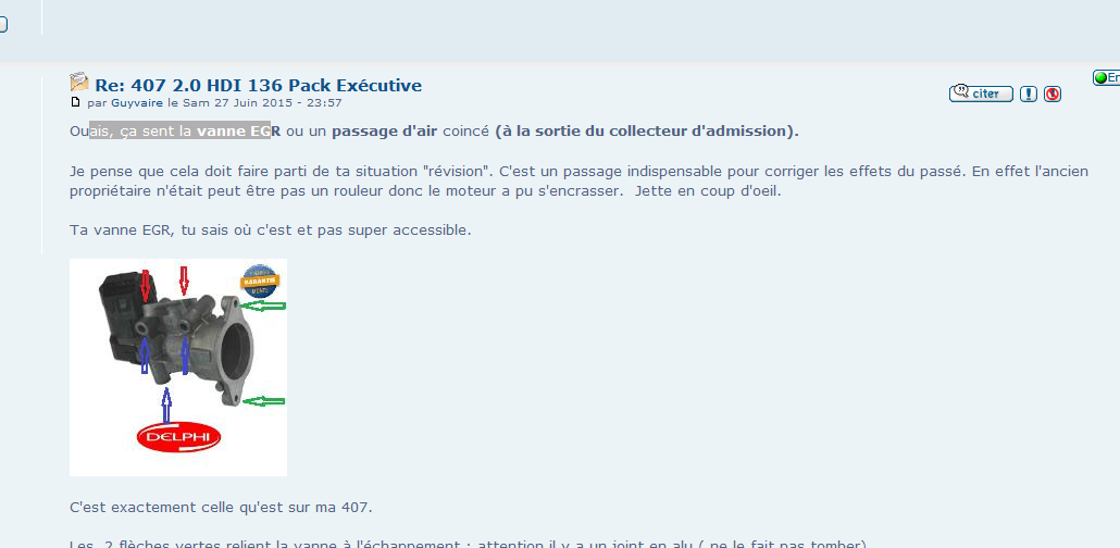

Alors, on trouve les explications sur le doseur d'air et sa refection ici:
https://peugeot-407.forumactif.com/t3917p20-407-2-0-hdi-136-pack-executive
a partir de ce post la:
407 SW 2.0 HDI 138cv 2005 executive pack de ZZJB - Page 4 Tiereud

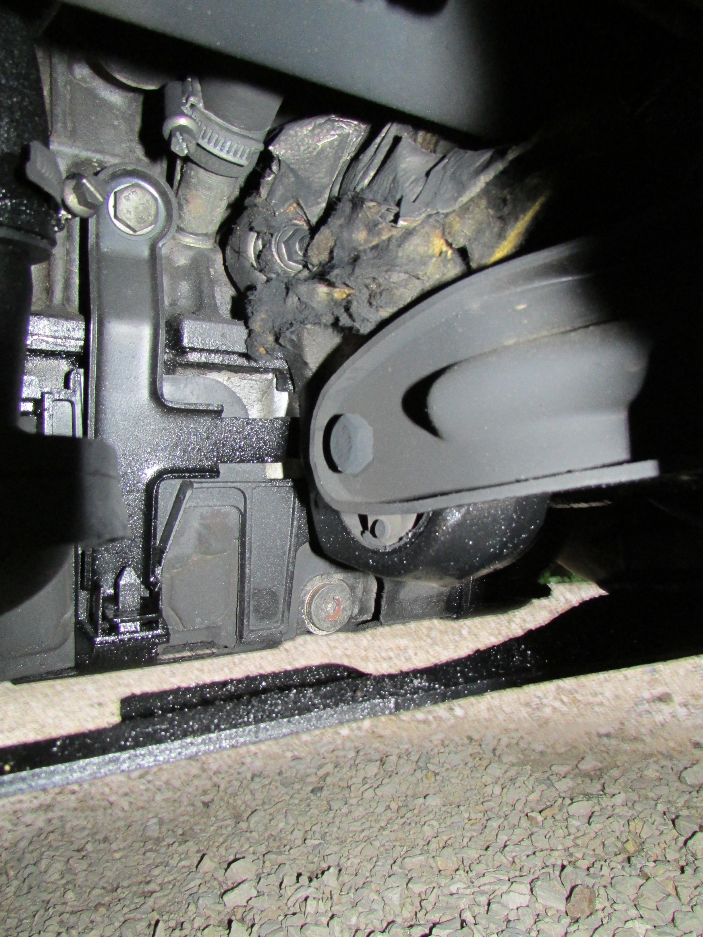

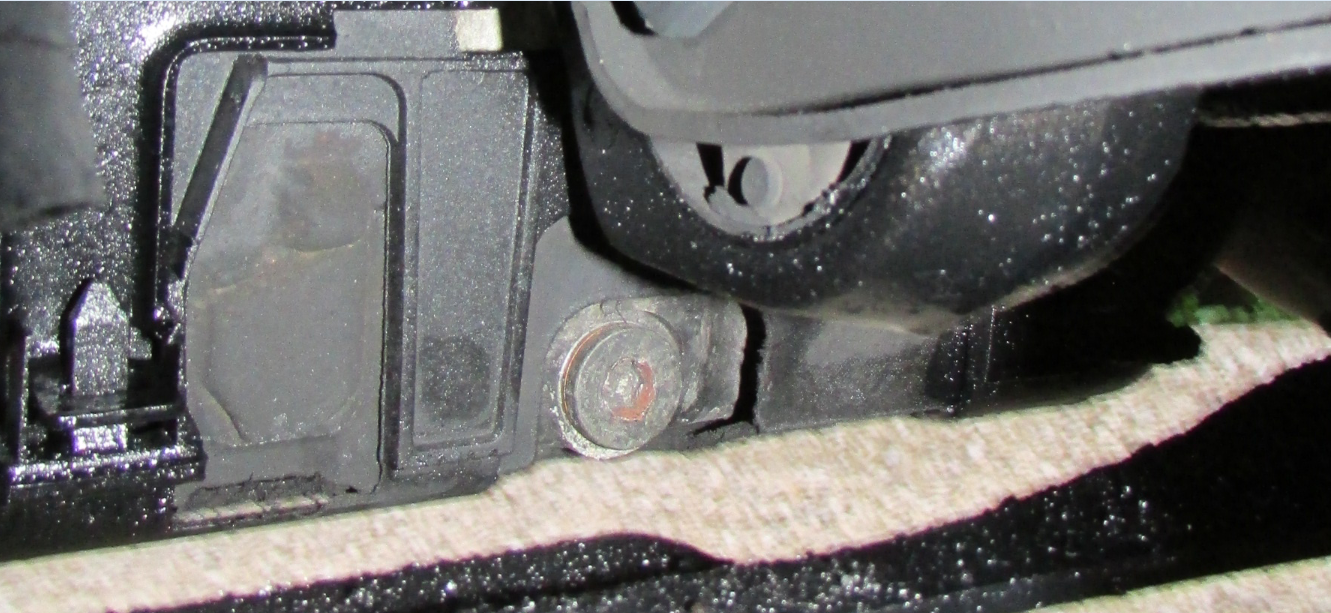

mon ecrou est un modele "lisse", c'est à dire sans empreinte sur sa périphérie. on ne peut donc le desserrer qu'avec l'empreinte hexagonale centrale, qui est completement foirée: un rond à la place de l'hexagone.
j'ai essayé de prendre quelques photos, a voir ci dessous:
407 SW 2.0 HDI 138cv 2005 executive pack de ZZJB - Page 4 IMG_2930
une autre :
407 SW 2.0 HDI 138cv 2005 executive pack de ZZJB - Page 4 IMG_2932
407 SW 2.0 HDI 138cv 2005 executive pack de ZZJB - Page 4 IMG_2933
un zoom:
407 SW 2.0 HDI 138cv 2005 executive pack de ZZJB - Page 4 Zoom

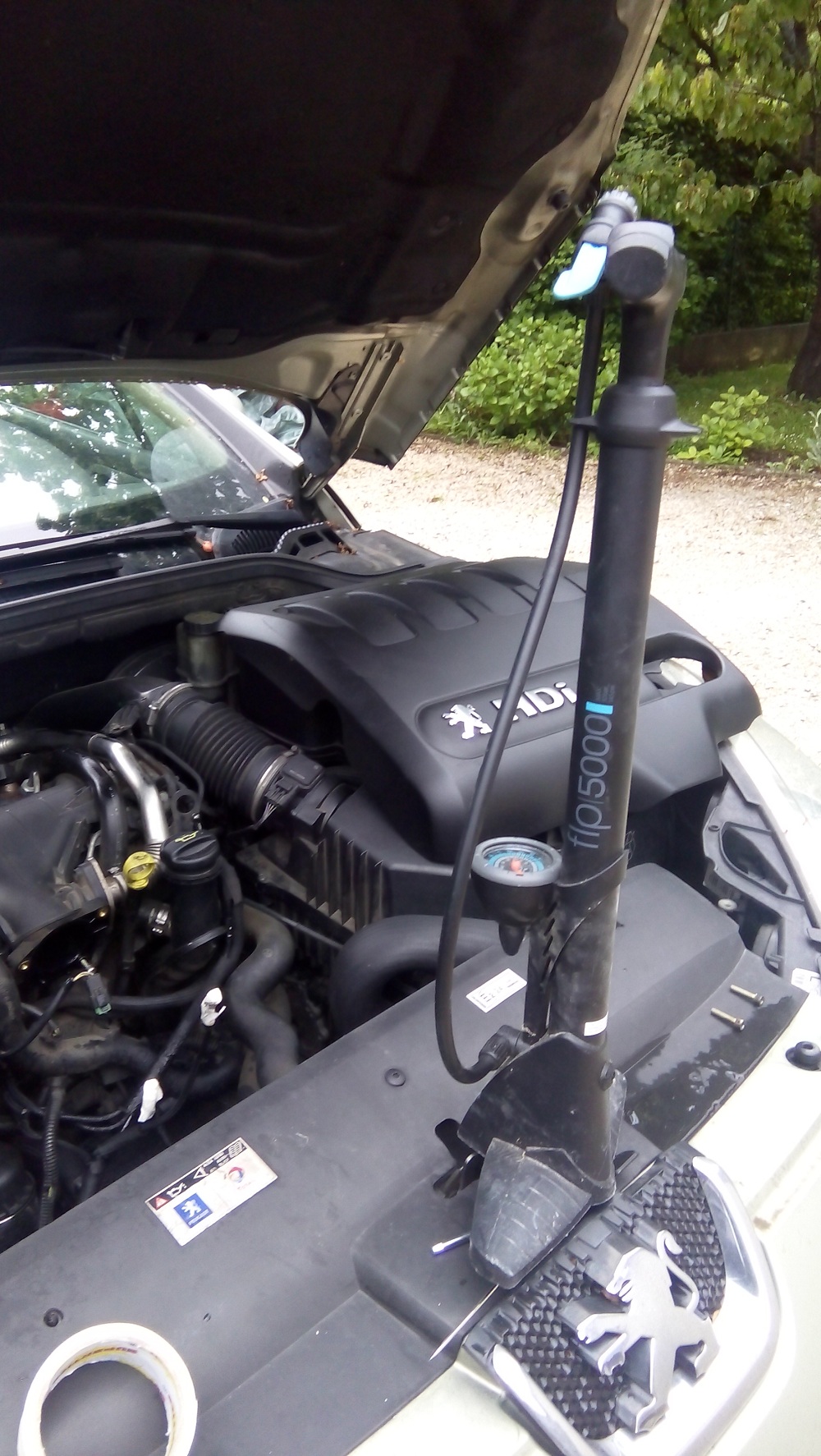

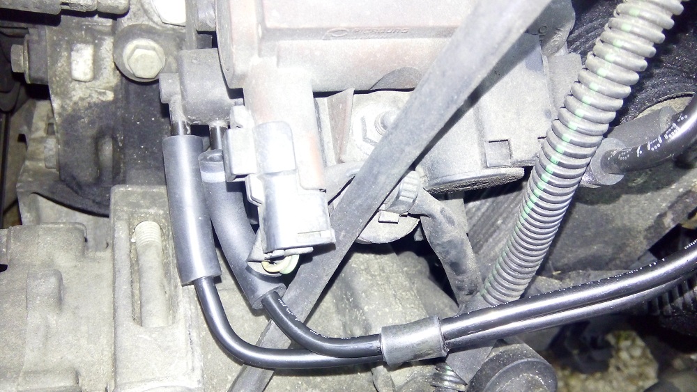

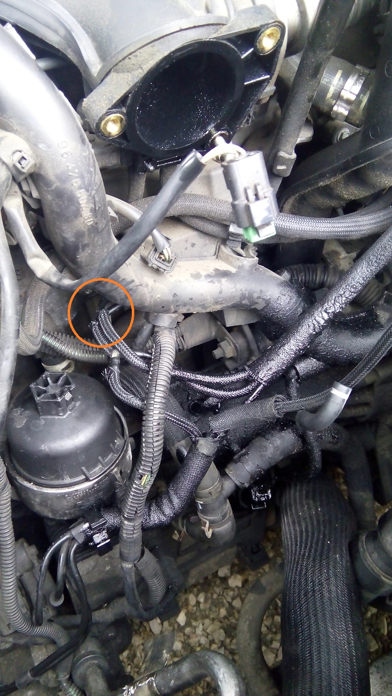

j'ai fait un peu le tour de mon circuit de depression turbo, car comme je suis en train de faire la modif sur mon doseur d'air, j'ai le nez dessus!
et bien j'ai changé tous les raccord durit caoutchouc, ça valait la peine, ils commençaient à etre limite limite, 2 etant largement fendus.
en image:
d'abord, la gentille pompe de mon VTT qui a servie de donneuse d'organe:
niveau technique, ces raccords caoutchouc font 4 mm de diametre interieur et 9 mm de diametre extérieur.
407 SW 2.0 HDI 138cv 2005 executive pack de ZZJB - Page 4 IMG_20160519_105425

Ensuite, j'en viens à ma question: derriere le doseur d'air, j'ai 2 durits qui arrivent: Une qui vient du "Y" et une autre, sans Y, allant vers une autre electrovanne tout en haut du moteur (le parcours de cette durit est dingue !). Les 2 durits dont je parle sont entourrées en orange ici:
407 SW 2.0 HDI 138cv 2005 executive pack de ZZJB - Page 4 IMG_20160519_104748
(faites pas attention aux fuites, ça vient du doseur d'air: il pisse de l'huile de partout ! :( :( :(
Quel est donc l'ordre de branchement ? j'ai fait comme ceci:
407 SW 2.0 HDI 138cv 2005 executive pack de ZZJB - Page 4 IMG_20160519_104803
J'ai BON ???

Message par saul Ven 20 Mai 2016 - 6:04
pour te répondre, je viens de regarder sur la mienne et oui tu as bon enfin je dis ca ......je m'explique
ou tu as entouré en orange, celui avec le  Y est aussi en bas sur la mienne sauf que moi, ils sont débranchés refflechi
je viens de m'en rendre compte en regardant pour toi elle a été défappé donc c'est peut être normal, c'est la première chose qui me vient a l'esprit, si je me trompe, merci de me le dire bien
Nombre de messages : 233
Age : 47
407 SW 2.0 HDI 138cv 2005 executive pack de ZZJB - Page 4 Empty Re: 407 SW 2.0 HDI 138cv 2005 executive pack de ZZJB
Message par saul Dim 22 Mai 2016 - 0:11
ce doit être cela, j'ai rebranché les 2 durits, j'ai effacé le défaut et j'attends en espérant  que mon témoin diag ne réapparaisse pas très énervé défaut antipollution qu'elle me note depuis que je l'ai, 3000km et deja 5 ou 6diag, j'ai bien fait d'investir, c'est largement amorti, j'ai l'impression qu'elle marche mieux aussi, en meme temps, je venais de poser la rallye, j'ai changé de monde en 2 minutes, enfin voila, mon expérience avec ses 2 durites qui était débrancher je le rappel sur la mienne merci
