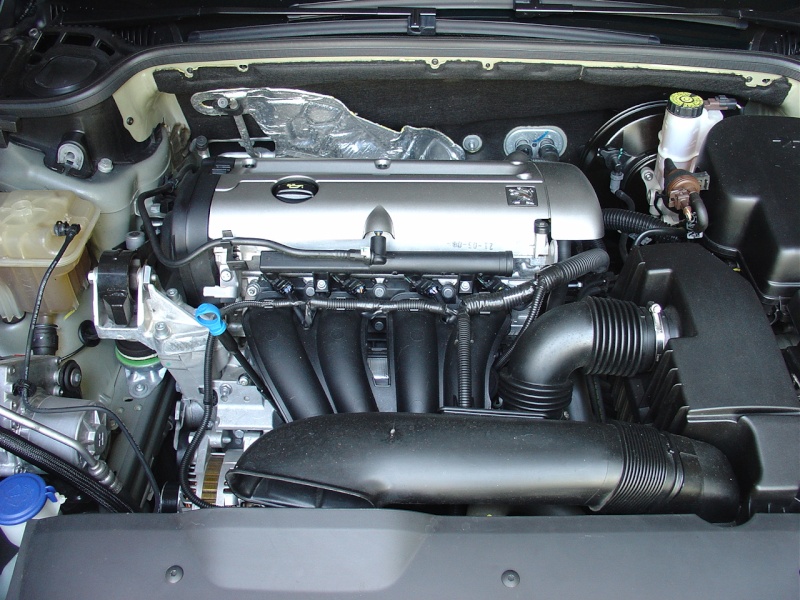

Tu peux voir, ci dessous, l'état des compartiments moteur de mes autos actuelles dont une date de 1999.
605 2L TCT essence 1999 - 85 000 kms
407 2,2L essence 2008 - 26 000 kms
