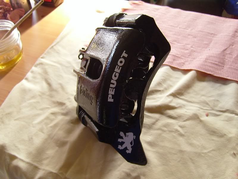

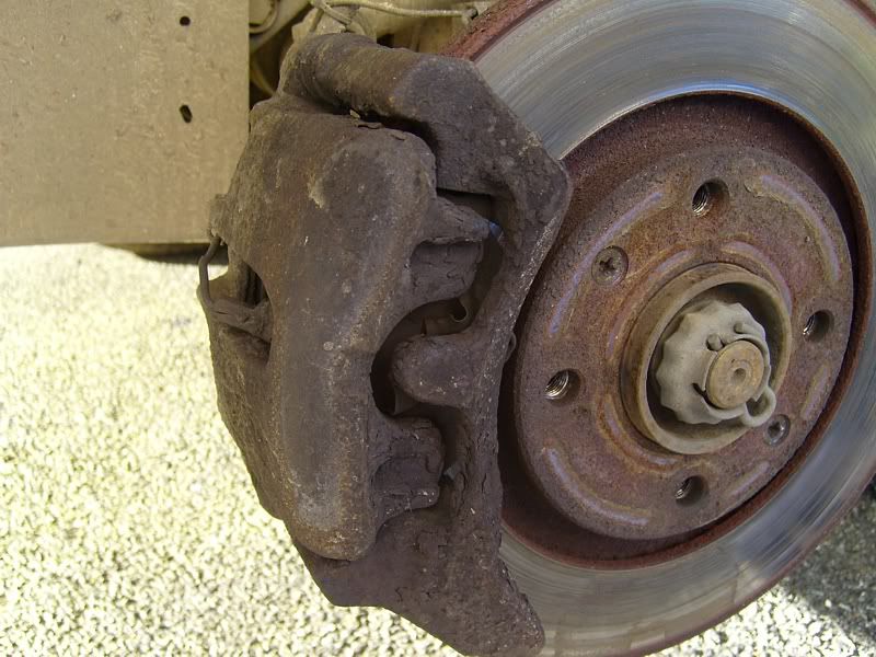

Quand je veux faire mieux, cela me prend plus de temps, comme pour ça (sur mes 405) :
Nettoyée :
407 2.0 HDI Sport gris Iceland - Page 2 69
Finition :
407 2.0 HDI Sport gris Iceland - Page 2 70
Ou encore ça :
407 2.0 HDI Sport gris Iceland - Page 2 S7002208
407 2.0 HDI Sport gris Iceland - Page 2 201
407 2.0 HDI Sport gris Iceland - Page 2 207
Pour les notices, google est ton ami treheureu
(que recherches tu comme notice ?)

Et oui, google est ton ami, c'est bien vrai pour beaucoup de chose, ensuite, meme la RTA pour la 407 V6 est juste en ligne et je te raconte pas comment elle est ephemere... lol
En tout cas, tu fais un super boulot, et la peinture sur tes étriers durent dans le temps ?parce que la, c'est tout simplement magnifique.
cnn974
cnn974
Nombre de messages : 252
Age : 49
Localisation : Tours
Date d'inscription : 19/12/2015
407 2.0 HDI Sport gris Iceland - Page 2 Empty Re: 407 2.0 HDI Sport gris Iceland
Message par tiereud Mer 23 Déc 2015 - 12:54
Elle a tenue trois ans.
Depuis j'emploi de la peinture haute température, Julien, gris alu, pour chaudière fioul par exemple.
Un p'tit coup tous les ans, cela reste nickel de chez nickel.
Et puis ça fait toudorigin treheureu
Nombre de messages : 1719
