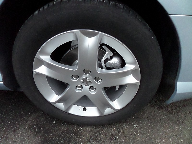

Aujourd'hui, titine et moi étions au sec : dans le cellier, parce que dehors...pas terrible et froid...
J'ai commencé à l'aube ce dimanche, vers 10 H 00  treheureu  , et à midi les capteurs ABS étaient en place et les freins étaient démontés :
Pour les flasques de protection, grattage à la brosse à chien dent, tampon Jex et nettoyage white-spirit/acétone.
Puis peinture galvanisation à froid.
Pour le reste voici la peinture Julien que j'utilise :
Et on ne se prend pas pour Picasso !
En plus je n'ai pas le temps de faire dans la dentelle aujourd'hui.
(là ou vont les jantes, la face d'appui, une très mince couche de peinture, bien bien tirée)
Au premier freinage le peu de peinture qui a "débordé", et que j'ai déjà essuyé, sera "nettoyée" par les plaquettes, sans doute brûlée.
Et le résultat final dehors : il fait déjà nuit, il est 18 H 00...
(Ah oui, j'ai dégrossi la jante aussi !)
Rappel, avant :
Enfin un dernier truc : finis les "bip bip" au démarrage : ABS/ESP fonctionnels hardos

TU l'as passé au pinceau ta peinture ? Beau résultat dans tous les cas...

Oui au pinceau : ce n'est pas beau sur les photo...avec le flash ça ne donne pas terrible non
J'en ferai d'autre le w-e prochain.

Mettre la nouvelle commande en place, c'est tout !
Puis les freins et jantes avant avant...
Après là aussi un passage au mélange eau + acide chlorydrique des jantes :
Et titine prête à reprendre la route depuis si longtemps...
