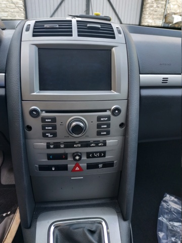

Bon j'ai rien contre le RD4 mais la 407 étant mon véhicule pro, un kit main libre et un écran GPS sont le minimum syndical. Du coup j'ai passé commande d'un Autoradio Android spécifique 407.
Montage effectué aujourd'hui hors caméra de recul car je trouve pas la caméra fournie top. En même temps l'ensemble à 329€ avec caméra offerte, je ne m'attendais pas à du matos haut de gamme.
Question installation c'est du plug&play, vraiment pas de moment à se poser des questions existentielles pour le montage.
Par contre le fil micro du Kit Main Libre étant un peu court, ce dernier à été positionné au niveau du volant.
Un HP externe fourni pour les bips j'imagine est mis directement dans la colonne centrale ainsi que l'antenne GPS positionnée sous la planche de bord coté passager et 2 adaptateurs usb dont un va dans la boite à gant pour la clé musicale et l'autre est relié directement au câble de mon tél.
Fonctionnement Bluetooth et Wifi nickel, téléchargement de Waze pour ne pas perdre les mauvaises habitudes sans souci. Inscription compte google et autres RAS
Quelques photos suite au montage treheureu
Autoradio Android 407 Img_2016
Autoradio Android 407 Img_2014
Autoradio Android 407 Img_2015
Autoradio Android 407 Img_2018
Autoradio Android 407 Img_2017
A voir à l'usage mais pour l'instant ça parait fluide

Autoradio Android 407 Img_2022
Je continue à découvrir le poste.
Donc en dehors de l'ensemble des éléments que l'on peut s'attendre à trouver sur un produit Android : Play Store ... On a accès à l'ensemble des réglages d'origine de l'ordinateur de bord.
Coming Home
Allumage automatiques des feux
Mise en place de la Clim etc ....
Ci-dessus petit visuel de l'écran correspondant
Cela fait maintenant 2 jours que je l'utilises RAS sur la fluidité et la facilité d'utilisation
