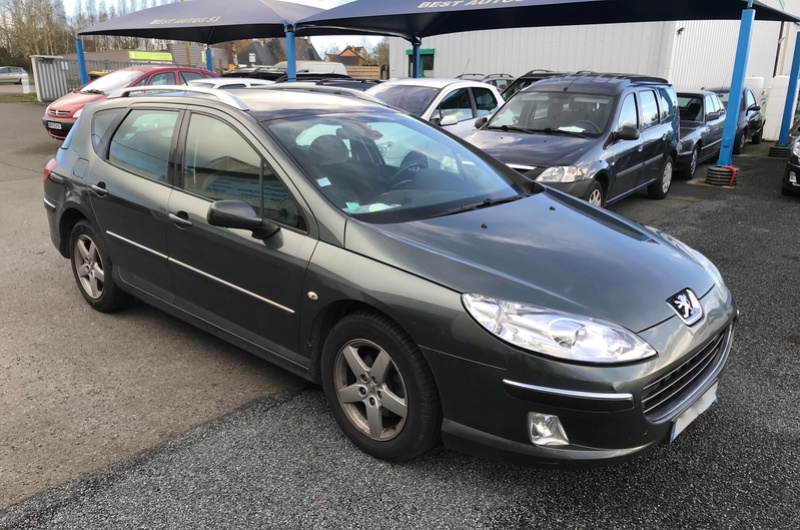

Voici ma 407 SW Exécutive Gris Manitoba 1,6L HDI 110ch de 2006. J’avais un petit budget mais je voulais absolument une 407 SW car  j’adore ce break, je l’ai acheté dans un garage, elle a 272 000 km avec quelques frais déjà fait notamment le kit distribution, les freins AV AR!
Malheureusement j'ai du la ramener a peine 48h après ke je l'ai eu...
Tout a commencé avec le chauffage, je n'avais pas de chauffage dans la 407, j'appelle le vendeur et il me dit que c'est normal car il ont fait la Distribution et y'a une purge automatique qui gère ça et que je dois rouler 500km pour que cette purge auto se déclenche. Je décide d'aller chez Peugeot et le mécano me dit que c'est des connerie, puis je vais tout de suite voir mon ptit Garagiste du Quartier, il me dit pareil et va plus loin en constatent de la fumé qui sort du turbo, de l'huile qui sort du turbo, l'axe du turbo qui bouge anormalement et bruit de claquement au niveau de la zone ou y'a la distribution. J'appel de suite le patron du garage et lui demande de me rembourser, il me dit qu'il connais ces droits et qu'il ne refuse pas de réparer la 407, nous convenons que je lui ramène le véhicule, mais ayant encore quelques craintes je décide d'aller dans un autre garage Peugeot pour ultime avis avant de prendre la route, là le constat sur l'état du véhicule est le même et le mécano me déconseille fortement de prendre la route, j'appel le garage et il me dit de ramener quand même le véhicule mais de ne pas dépasser les 2000 tr/mn pour ne pas déclencher le turbo.
Actuellement ils ont ma 407 et je suis dans l'attente !!!!
Dans un futur j'aimerais bien changer
 -les jantes pour des COSMOS 17 ou QUASAR 17
 -l'autoradio pour avoir le Bluetooth mais avec un poste d'origine (si quelqu'un a la référence du model svp)
J'ai quand même eu le temp de faire quelques petites photos...
