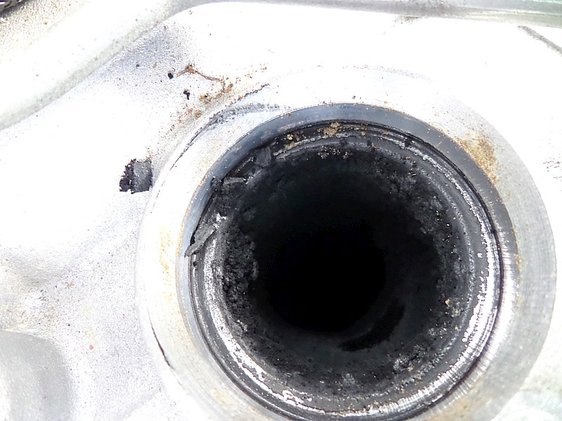

Message par tiereud Dim 1 Oct 2017 - 11:39
Bonjour à tous.
Cela faisait un moment que je n'avais pas pris un peu de temps pour titine : pour info, 96 000 km...
Alors mes petits à coups OK : c'était un mauvais contact de la prise branchée sur la pompe HP de gazole.
Un coup de bombe pour rétablir les contacts et c'était bon.
Mais...re à coups de nouveau, au démarrage dès la première, la voiture partait, puis un gros à coup avant de repartir.
Idem, genre en troisième quand je "coulais" puis voulais repartir.
GRRR !
Je pensais à un injecteur, mais...après une looooongue réflexion, j'avais un doute sur mon diagnostique aussi "radical".
Après avoir creusé dans ma mémoire, je me suis rappelé que sur ces modèles il y avait eu un rappel concernant la vanne EGR.
Et comme j'avais eu la flemme jusqu'à présent de la condamner, ce samedi matin je me suis décidé...
Et puis c'était une mamie qui l'a conduit pendant 20 000 km alors...comme il n'y a rien de tel qu'un fainéant qui se met à travailler, j'ai été un peu plus loin, comme d'habitude...
[407 2.0 HDI 138] Exécutive Pack Or Blanc - Page 2 113
Les conduits d'admission de la culasse...
[407 2.0 HDI 138] Exécutive Pack Or Blanc - Page 2 213
[407 2.0 HDI 138] Exécutive Pack Or Blanc - Page 2 311
Les conduits du collecteur d'admission...
[407 2.0 HDI 138] Exécutive Pack Or Blanc - Page 2 411
[407 2.0 HDI 138] Exécutive Pack Or Blanc - Page 2 511
Un petit raclage du premier conduit d'admission de la culasse...
[407 2.0 HDI 138] Exécutive Pack Or Blanc - Page 2 610
Puis au final :
[407 2.0 HDI 138] Exécutive Pack Or Blanc - Page 2 710
[407 2.0 HDI 138] Exécutive Pack Or Blanc - Page 2 810
Collecteur nettoyé nickel, vanne EGR Delphi qui présente bien une anomalie mais à présent bouché par une plaque d'inox (je n'ai plus de spatule  treheureu ).
J'ai commencé à 10:00, pas déjeuné le midi (pluie d'annoncée) pour finir à 16:30, outils rangés (et la pluie est arrivée à ce moment précis,  ouf...).
Essai de la voiture : terminé, fini les à coups !!!
Un moteur beaucoup plus souple et donc agréable, qui respire beaucoup mieux et...de l'air plus saint !

Tu as nettoyer les puits de soupapes avec quoi pour les avoir aussi propre? Ta pas peur d'en faire tomber au fond ? he he
Nombre de messages : 1193
[407 2.0 HDI 138] Exécutive Pack Or Blanc - Page 2 Empty Re: [407 2.0 HDI 138] Exécutive Pack Or Blanc
Message par tiereud Dim 1 Oct 2017 - 20:11
J'ai modifié un tournevis plat en le courbant pour gratter du plus bas que je peux en remontant.
Un câble de starter pour aller plus au fond, jusqu'aux soupapes.
Et puis j'utilise un aspirateur.
Je finis au scotch britt avec du white-spirit.
Et puis pour le peu qui "tombe", c'est mou et.........................c'est ce que le moteur avale en permanence...
Au premier démarrage le moteur fait un "shuuuurlp !" puis ronronne comme un matou.
