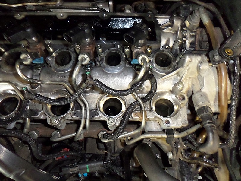

Puis j'ai enlevé les retour de gazole au niveau des injecteurs : à priori bingo !
Là ou c'est gras autour de l'injecteur incriminé, le plastique qui tient avec l'agrafe et ou se rejoignent les deux tuyaux de retour de gazole avait du jeu.
Le petit joint spi ne devait plus faire l’étanchéité : donc à suivre...

Message par tiereud le Jeu 28 Juil 2016 - 22:10
Ce matin signature du compromis de vente chez le notaire treheureu
Et cet après-midi, une spatule de moins...et un peu moins de pâte à échappement.
Au fait, la vanne egr a déjà été remplacée : pas de vis BTR en dessous de la vanne.
Je n'en ai pas remonté non plus, juste une joint en silicone pour éviter une vibration (tiendra ce qu'elle tiendra).
Remplacement des retours de gazole :
J'ai remarqué également qu'une agrafe ne "clipsait" pas bien, justement sur l'injecteur semblant fuir...hum, hum...
Donc, a priori, problème résolu, croisons les doigts.
