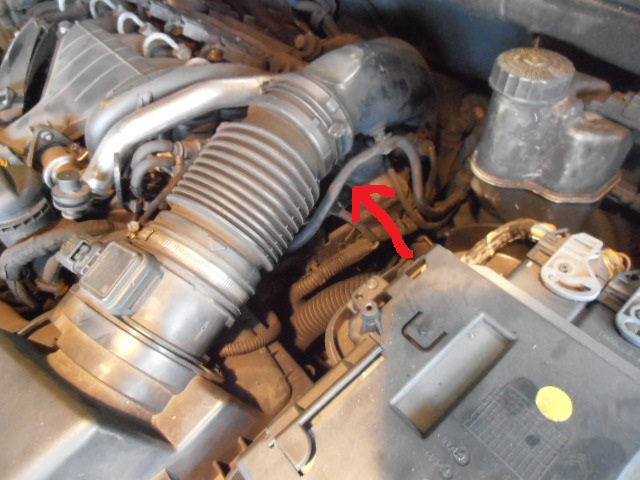

bon, le reste est pas top, j'ai bien trouvé le tuyau de mise a l'air libre qui longe la goulotte de remplissage, qui remonte au niveau de la pompe immergée( sous la banquette arrière) et après !! je sais pas couché sous l'auto, ma femme branlait bougeait le tuyau depuis l'habitacle, je l'entendais sous le réservoir mais je ne le voyais pas très énervé
photos
le petit a droite, c'est la mise a l'air libre fléché en rouge ensuite
en rouge, le tracé du tuyau qui plonge ensuite au dessus du réservoir
voila les grandes lignes, je me pose la question:
pourquoi avoir fait une mise a l'air libre aussi longue?
es-ce que je ne pourrai pas simplement la coupé a un point haut du réservoir, je dirais contre la goulotte au départ derrière le pare boue, un ptit filtre pour éviter les saletés et hop  tire la langue
on ne voit pas trop sur la photos mais ca fait une cuvette, (trait rouge pour imaginer)
je ne me vois pas descendre le réservoir, j'ai pas de pont, bonjour la galère, la seule chose auquel je pense comme indiqué plus haut, c'est modifier et coupé a un point haut ma mise a l'air libre, c'est faisable et fiable d'après vous?

bon ,j'ai passé le cable et a part une toile d'araignée et une odeur de gasoil au bout siffle
j'ai sorti l'aspirateur et le compresseur, je savais pas, je souffle, j'aspire, j'ai fait les deux, j'ai déboiter ici
je souffle, l'air me revient, j'aspire, le réservoir rétréci  oui  normal me direz vous, la même chose en amont, j'avais l'impression d'avoir une aspiration centralisée spéciale 407  fou
je remonte tout et on part faire un tour, 10 bonnes minutes, je tape bien dedans a la fin, je me gare, j'ouvre et pas un bruit  surpris
bon, vous l'aurez compris, je roule encore un peu et je valide ou pas la technique, des nouvelles bientôt bien

je rentre du taf(20 mn de route), j'ouvre mon bouchon et un ptit pshit glou donc je n'ai rien réglé, c'est dingue parce que je ne sens aucune résistance même en soufflant a la bouche, j'aurai préférer sentir un bouchon!!
je pense percer mon bouchon, j'ouvre, ca dégaze donc je déplace simplement la mise a l'air libre, j'ai lu un truc intéressant ici : http://www.feline207.net/forum/viewtopic.php?t=24871

j'ai fini par percer le bouchon fusil
je suis aller tirer une bourre jusque chez les alsaciens, autoroute, 130, 140 voir 170, 180 histoire que ca aspire bien  siffle  retour a la maison, suspense jusqu'au bouchon et c'est le mimi, le rara, c'est le miracle, rien, tout est normal, pourvu que ca dure  biere
