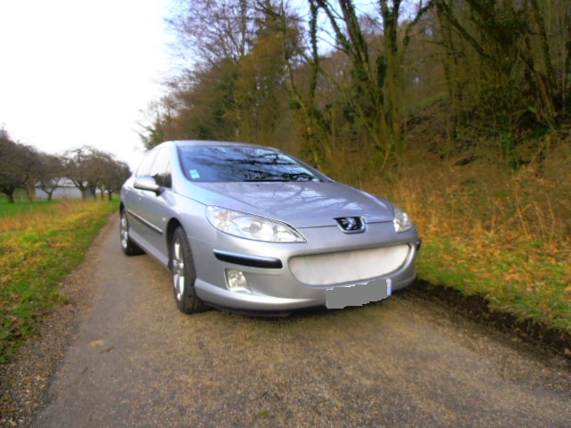

Message par saul le Lun 22 Fév 2016 - 18:30
voila aujourd'hui, remontage  pare chocs avant, eh bé j'aime bien et vous? me reste a traiter le capot, j'en avait trouvé un a 25 mn de chez moi, même couleur, j'arrive, je regarde, rayer et grêler pas content
la seule chose qui me chifonne, c'est le refroidissement, je verrai en roulant bien

Message par fabinous le Lun 22 Fév 2016 - 18:58
Sympathique tout ça. J'aurais quand meme remit la grille d'origine par dessus pour ma part.
De plus ça atténuerais un peu les chocs que ta grille va prendre, car la on verra bien la moindre déformation.

Message par tiereud le Lun 22 Fév 2016 - 19:05
Moi j'ai un peu peur pour le refroidissement : les trous sont-ils assez grands pour ne pas trop freiner l'écoulement de l'air ?
Tu nous diras.

Message par saul le Mar 23 Fév 2016 - 2:57
Je ne pense pas qu'elle fasse long feu cette calandre, au moins 5000 bornes je serais content sourire mon ancienne est trop hs, ca se voyait meme a travers, des que je la plie ce qui va arrivé très vite je pense , un animal ou bien le civisme qui est un mot qui appartient au  passé, je trouverai une maille plus grosse, en attendant je vous tien au courant bien

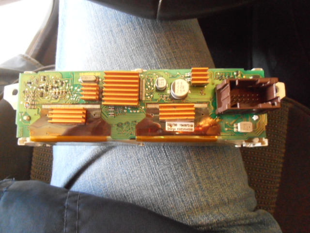

Message par saul le Jeu 10 Mar 2016 - 17:41
aujourd'hui, une envie de m'occuper de mon écran autoradio qui se brouille au bout de 5-10 mn, après recherche sur le net, j'opte pour des dissipateurs de chaleur+ j'enlève le cache derrière qui retient la chaleur.
avant
les dissipateurs, je découpe ceux qui sont trop gros
c'est collé bien
je vire le cache arrière
voila, je la prend ce soir pour rouler une 40 taine choqué  ouch comment j'écrit fume  et je vous redis ca très vite hardos

Message par saul le Ven 11 Mar 2016 - 6:09
bon, loupé je sais pas
pas de photos, c'est pas la peine, écran orange et plus aucune inscription surpris
ma nappe s'est décollé du fait que j'ai ôter le couvercle arrière et aussi du au poids du dissipateur
ca clair bien maintenant mais je vois plus rien mort de rire

cool Re: 407 2.0 HDI 136cv am 2004
Message par Romuald le Ven 11 Mar 2016 - 7:00
Tu aurais été déçue du résultat de toute façon ^^.
Pour que se soit efficace il aurais fallu que tu perce au niveau du conduit de ventilation pour dévier l'air frais de la clim et percer en dessous au niveau de rebord pour évacuer l'air chaud. Sans ça les dissipateurs n'auraient eux qu'un effet limité. Et même comme ça il y aurait encore eux des zones d'ombres.
