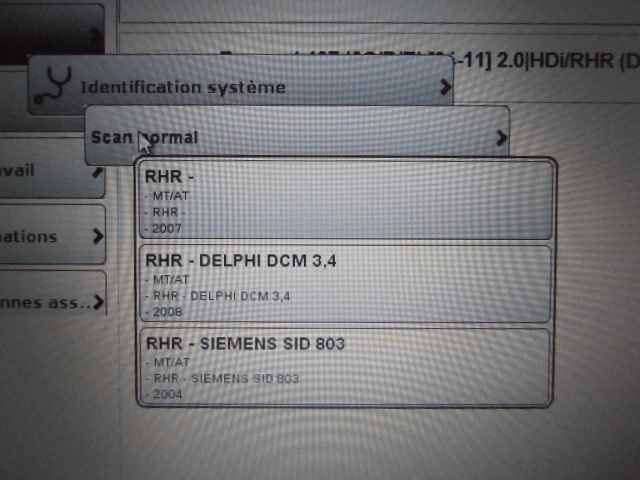

alors alors, j'ai eu le temps de faire mumuse avec la 407, je branche, je prend des photos, voici le reportage, désolé pour la qualité des photos
ici pas le choix, en 136cv,j'ai le premier rhd  je sais pas  et le dernier rhr  quoi   en 2 litres
alors fap ou pas fap, DRHRH? DRHRG? j'en ai aucune idée
407 2.0 HDI 136cv am 2004 - Page 5 <a href=407 2.0 HDI 136cv am 2004 - Page 5 P1010123" />
résultat normale déjà vu
407 2.0 HDI 136cv am 2004 - Page 5 <a href=407 2.0 HDI 136cv am 2004 - Page 5 P1010124" />
ici également
407 2.0 HDI 136cv am 2004 - Page 5 <a href=407 2.0 HDI 136cv am 2004 - Page 5 P1010125" />
j'essaie le dernier (rhr) mais pas bon, auto de 2007 etc.....
407 2.0 HDI 136cv am 2004 - Page 5 <a href=407 2.0 HDI 136cv am 2004 - Page 5 P1010126" />

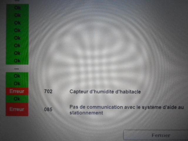

des nouvelles de titine, le voyant s'est rallumé vous pensez bien donc ce coup ci, pp2000
1heure a essayé de faire fonctionner  pas content , j'allais abandonner quand ca a marcher bise
toujours les meme défauts, p1351 et 1457
j'ai du détail que voici, photo toujours aussi deg, (prise sur écran d'ordi)
407 2.0 HDI 136cv am 2004 - Page 5 <a href=407 2.0 HDI 136cv am 2004 - Page 5 P1010132" />
407 2.0 HDI 136cv am 2004 - Page 5 <a href=407 2.0 HDI 136cv am 2004 - Page 5 P1010133" />
j'ai effacé, on verra bien si pp 2000 efface tout les calculateurs quoi
