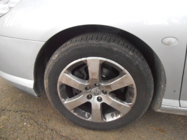

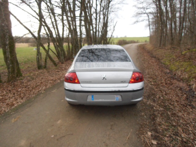

cool Re: 407 2.0 HDI 136cv am 2004
Message par saul le Sam 30 Jan 2016 - 19:08
les voici Thierry clin d'oeil
je ne l'ai pas lavé, elle est stockée sous mon abri en attendant son ct, je suis aller la faire un peu chauffer pour la vidanger
pas très droite la titine
oula oula!!!!
manque un bout la aussi !! treheureu
voila pour l'instant, la suite un peu plus tard, par contre, après ma vidange, le voyant moteur s'est allumé est reste allumé, j'ai débranché la prise du filtre a gasoil et celle du filtre a air mais j'ai bien rebranché, cependant, j'avais mal pompé a la poire et elle a calé, elle a redémarrer et me note défaut antipollution,ampoule antibrouillard qui fonctionne pourtant quoi  que puis je faire débrancher la batterie? y a t'il une procédure, la maman gueule qu'elle a faim, allez apéro mange
Nombre de messages : 233
Age : 42
