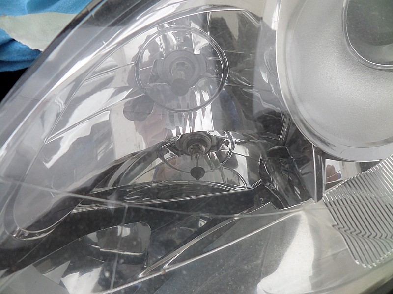

J'ai donc attaqué mes optiques sous le crachin : youpi...
Pour les photo, désolé pour la luminosité du jour...
Le phare gauche avant travail (cela ne se voit pas mais il est jaunit sur toute la surface supérieure) :
407 2.0 HDI 136cv Exécutive Pack de Tiereud - Page 3 10410
407 2.0 HDI 136cv Exécutive Pack de Tiereud - Page 3 10510
407 2.0 HDI 136cv Exécutive Pack de Tiereud - Page 3 10610
407 2.0 HDI 136cv Exécutive Pack de Tiereud - Page 3 10710
- ponçage à sec au grain 600
- ponçage à sec au grain 800
- ponçage à l'eau au grain 600
- ponçage à l'eau au grain 1000
- ponçage à l'eau au grain 2000
- ponçage à l'eau au grain 3000
- polish SSR 2,5 + pad moyen et ma polisseuse rotative Krauss (3 passes)
- polish SSR 1 + pad de finition et ma polisseuse rotative Krauss (2 passes)
Le voilà terminé :

Idem de l'autre côté mais en commençant au 600 à l'eau, car moins abimé.
C'est tout pour aujourd'hui !

Tout le monde peut faire cela, rien de compliqué : mais il faut le matériel, je conçois...

"...il faut le matériel..." non pas seulement.
Il faut aussi le coup de main pour poncer comme il le faut avec le grain qu'il faut ! Les plastiques sont fragiles. tire la langue
Dans peu de temps ta voiture va dater de 2015.

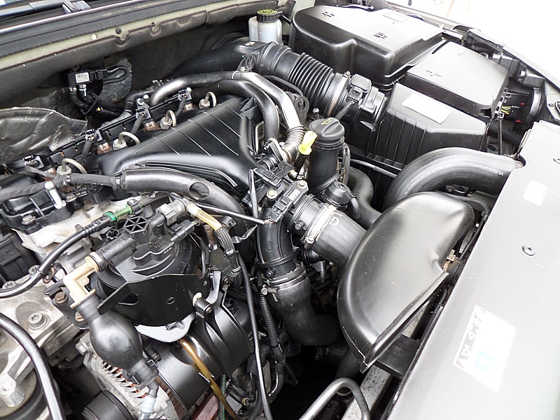

Et puis vous vous rappelez de ça :
407 2.0 HDI 136cv Exécutive Pack de Tiereud - Page 3 510
Le voici désormais : Autosmart G101 en 1:5 et douchette. Puis Polytrol :
407 2.0 HDI 136cv Exécutive Pack de Tiereud - Page 3 11910
407 2.0 HDI 136cv Exécutive Pack de Tiereud - Page 3 12010
407 2.0 HDI 136cv Exécutive Pack de Tiereud - Page 3 12110
L'insonorisant du capot est en train de sécher clin d'oeil
Voilà pour aujourd'hui...

Tu passes du polytrol sur les gaines ou durites également ?
407 2.0 HDI 136cv Exécutive Pack de Tiereud - Page 3 Empty Re: 407 2.0 HDI 136cv Exécutive Pack de Tiereud
Message par tiereud Jeu 9 Juil 2015 - 21:36
Oui, sur tout plastique du moteur ou durit.
Les photo ne rendent pas bien : pour une fois, trop de luminosité.
Les plastiques sont bien noirs, j'en ferai d'autres plus tard.

tiereud a écrit:Oui, sur tout plastique du moteur ou durit.
De nouvelles photo du moteur avant/après, mais avec une meilleure luminosité :
407 2.0 HDI 136cv Exécutive Pack de Tiereud - Page 3 12210
407 2.0 HDI 136cv Exécutive Pack de Tiereud - Page 3 12510
407 2.0 HDI 136cv Exécutive Pack de Tiereud - Page 3 12310
407 2.0 HDI 136cv Exécutive Pack de Tiereud - Page 3 12610
407 2.0 HDI 136cv Exécutive Pack de Tiereud - Page 3 12410
Au moins je me salirai beaucoup moins les mains fume

bien Top quel produit tu utilise?
dave64000
dave64000
Nombre de messages : 162
Date d'inscription : 16/12/2013
Message par tiereud Sam 11 Juil 2015 - 12:40
Autosmart G101 (c'est une sorte d'APC, très dégraissant, utilisé en dilution 1:5) + une douchette d'eau courante et une fois sec, du Polytrol (essuyé 5mn après à l'aide d'un.....collant de femme, astuce perso  he he ) .
Je me rappelle les paroles du "pro" qui me l'a vendue :
"C'est plutôt mieux et bon signe un moteur sale qu'un moteur propre"...
Sans commentaire...
