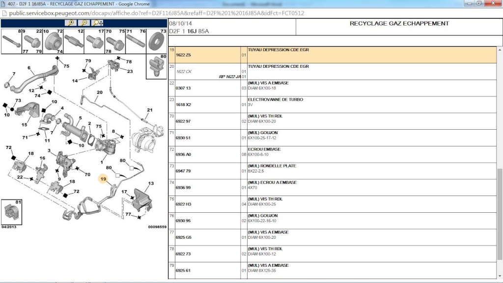

Ps : En enlevant le collecteur, j'ai constaté cette cassure au niveau d'un Y proche du filtre à huile ( flèche jaune), qu'en pensez vous ??  Ca m'inquiète  refflechi

Message par Romuald le Sam 9 Jan 2016 - 1:16
Salut, d'après se que j'ai pus lire tu n'as pas encore tout remonter. Est-il possible que cela se soit cassé pendant que tu démonter l'admission d'aire?
Si tu voie que ton turbo ne fonctionne plus lorsque tu feras tes essaies, s'est que se Y y est pour quelque chose ;)

Maintenant je reviens sur ce raccord Y.
J'ai dû mal à comprendre son rôle mais pour répondre à Romuald, mon turbo ne tourne pas et c'est pas d'hier. Ce raccord cassé, je ne sais quand cela s'est passé. je sais pas
En tout cas, d'après ce qu'a dit Romuald, le lien est peut être fait.
De quoi est fait ce raccord, résine ? Si quelqu'un connait sa référence ? 4 mm ? ...
Merci.
default Re: 407 2.0 HDI 136cv 2006 de Guyvaire
Message par tiereud le Sam 9 Jan 2016 - 23:49
Ces petits tuyaux et ce Y, oui, 4mm, sont les tuyaux de dépression qui alimentent, en vide, les électrovannes du doseur d'air (les deux papillons), l'électrovanne de la vanne EGR ET l"électrovanne du turbo.
Il est primordial de vérifier toute absence de fuite (manchons en caoutchouc craqués, fendus donc pas étanches et Y friable, voir, comme le tien cassé).
La plupart des dysfonctionnements inexpliqués (soi-disant) de ce moteur viennent de là !!!
Ces Y, pour les aquariums, il en existe en métal : ce que Pijot aurait dû mettre...
Sinon, pour les riches, Pijot ne vend que l'ensemble complet : manchons, tuyau et Y à.....70 euro !
Lié avec le numéro 20, qui va à l'électrovanne turbo numéro 23.

Merci Tiereud pour cette capture d'écran. Je ne l'ai pas trouvée car je ne voyais pas où menait ce raccord.
J'irai voir s'il existe des boites de pièces détachées pour me proposer cet élément.
