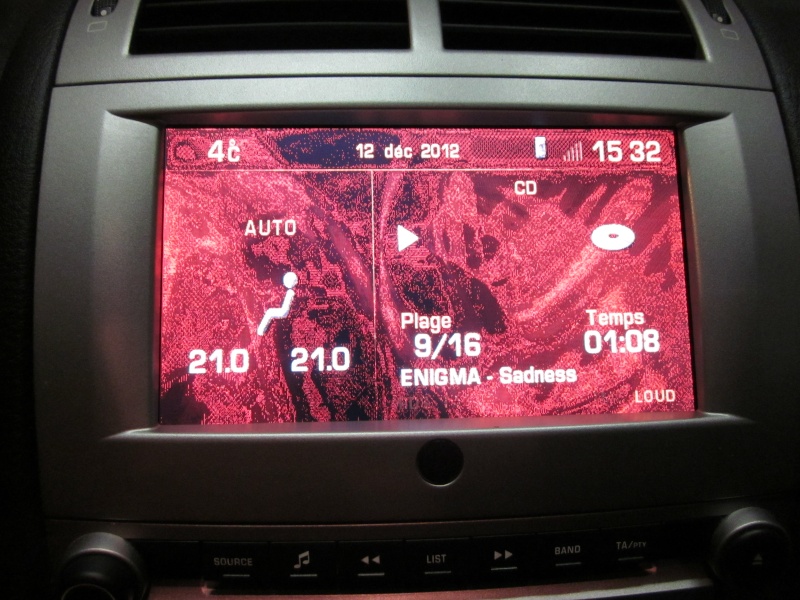

Bonjour,
Je précise, ce phénomène se manifeste, que ça soit au froid, ou au chaud dans mon sous sol.
Lorsque je met en route ma 407 mon RT4 s'allume automatiquement, l'écran affiche le logo Peugeot sur fond bleu, jusqu'ici tout va bien.
Dès que ça passe sur toutes les infos générales, l'écran devient rouge avec des traits gris, la texture (pixel) du fond d'écran n'est pas stable,
la couleur "crépite" comme ci que les pixels grouillaient, j'espère que je me fais bien comprendre.
les inscriptions par contre, son nickel.
Et comme par enchantement, de temps en temps tout redevient nickel.
Cela vient-il de l'écran qui est HS, ou au RT4, ou tout simplement à la connectique entre RT4 et écran ?
1ere image avec fond "carbon"
2eme image avec fond "red flam"

Salut c est ton écran qui est en train de te lâcher j ai déjà vu ça sur 308

Est ce qu'un écran RT4 de 308, citroën ou autre est compatible
niveau connectique je suppose que c'est ok,
mais au niveau des fixations ?

Certainement la même pièce chez Psa , c'est standardisé au maximum ...

Salut, je sais pas ou tu en es dans ton probléme, enfin j'ai déja vu ce genre de bug c pas forcément un probléme d'écrans.
essaye de réinstaler le firmware, c parfois un bug logiciel.
tiens moi au jus
tiens moi au jus

Bonjour, il serait peut-être utile dans un premier temps, de vérifier les connectiques écran-RT4...

Toujours pareil malgré connectique vérifier
Ecran rouge de temps à autres...

Bonjour,
Il y a un mois, j'ai installé le firmware 8.20 + USB + carte France 2012 et tout est rentré dans l'ordre.
Avant hier, ça recommence...
Si bug, je vais être dans l'obligation de refaire cette installation de ce firmware tout les quatre matins ???
