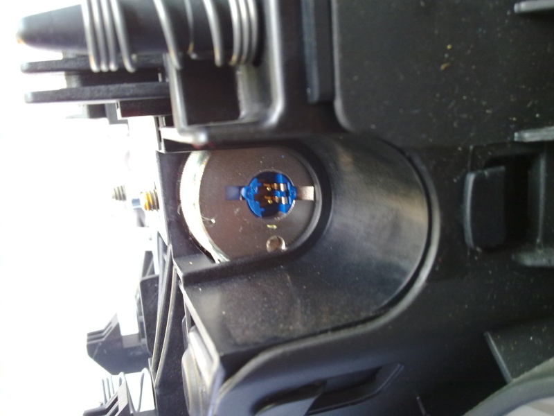

Message par Matdream le Dim 11 Sep 2011 - 14:27
Démontage du airbag!! Il y a un trou derrière pour mettre un tourne vis, et ensuite, faut pousser fort pour enlever l'airbag!

Message par Matdream le Dim 11 Sep 2011 - 14:30
J'ai voulu ensuite enlever les cable par le trou mais je me suis trompé...
On ne peut pas par là!

Message par Matdream le Dim 11 Sep 2011 - 14:32
En faite, il faut tout simplement enlever les 2 cables qui sont de chaque coté de l'airbag!
