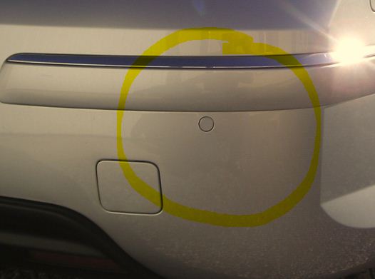

Concernant le changement du PC AR, j'ai vu que tu avais les radars de recul sur ta phase 1. oui
Si tu comptes changer le PC, saches que :
- Les radars de la phase 1 sont totalement différents de la phase 2.
- La taille de ces radars sont adaptés au PC, il faudra donc que tu en rachètes avec les fournitures qui servent à les fixer (différentes elles aussi).
- Le faisceau pour les connecter au boitier est à changer également. Radars différents, faisceau itou...
- Le boitier sur lequel est branché ton actuel faisceau, ne possède qu'une sortie, et pour ajouter les radars avant, c'est un boitier deux sorties qu'il faut.
Ton auto, enfin, doit être une CAN (version du BSI), et seuls les BSI Evolution + (à partir de juillet 2008), accèptent les radars avants et les nouveaux radars arrière...
Si tu veux vraiment ce nouveau PC, cela implique donc (dixit Peugeot), le nouveau PC, tous les accessoires qui le constitue, les radars avec leur supports, le nouveau faisceau (70€ env), un nouveau boitier (130€), un BSI évolution (env 340€), un faisceau complet habitacle partant du tableau de bord, jusqu'à l'arrière du véhicule...et j'en oublie surement...
CERISE SUR LE GÂTEAU, Peugeot ne te fera jamais une telle modif, car ils ne prendront pas une telle responsabilité...
A JUSTE TITRE, car tes radars arrière ne fonctionneront plus jamais...et je sais de quoi je parle, pour être passé par là...
J'avais le nouveau PC AR !!! Mais je n'ai jamais plus entendu les bips bips, et j'ai dus désactiver sur la console la détection d'obstacles...
Message d'erreur "aide au stationnement défectueux", car, j'avais viré mon RT3 (compatible avec anciens radars) pour le RT5, non compatible avec les anciens radars...
Toute modification sur nos belles, entrainent forcément des désagréments. Et le forum est là, pour justement faire partager nos (bonnes ou mauvaises) expériences...
Voici deux photos des radars arrière (prises sur mon ancienne berline) :
- L'ancien pare-chocs et ses radars :
- Le nouveau et ses nouveaux radars :
Je te laisse les tarifs 2009 des différentes pièces à commander pour le PC AR (au cas où tout ce que j'ai écris ci-dessus, ne t'aurait pas encore dégouté...)
Sinon un gars sur le forum Peugeot avait fait ça (meilleur solution je crois), nouveau PC, avec intégration des anciens radars, bon pour le look après...

C'est bizarre pour les capteurs car on a comparé avec un ancien collègue de travail, des capteurs phases 2 et les miens, ils étaient identiques une fois démontés de leur support.
En ce qui concerne le montage, je le ferai moi-même (ayant travaillé chez peugeot, je connais bien les véhicules de la marque), pour le diag, je ne me fait pas de soucis clin d'oeil
Pour info, les 407 sont en CAN-CAN, sauf peu-être certaine version de 2004 (ce dont je doute fortement) qui pourraient être en CAN-VAN mais à ma connaissance, je n'en ai pas vu. (Pas de RD4, ni RT4-5 ou autre en VAN mais seulement le RD3 avec afficheur type A ou RT3 sur ce multiplexage).
Il faut faire attention à ce que certaine concession ou garage peugeot peuvent te dire. Pour certaines modifications, toutes les pièces ne sont pas forcement à changer mais il te disent de les changer.
Pour ce qui est des capteurs à l'avant, ce n'est qu'un projet pour le moment, ma priorité s'oriente sur le pare choc arrière.
