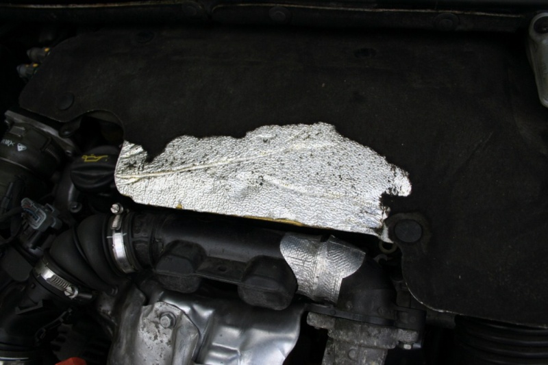

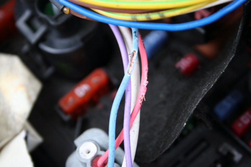

Il y a des crottes de sourie... Et Quelques portes fusibles sont grignoté et SURTOUT 2 câbles sont dénudé en plein milieu !
La sourie a ramenée des morceaux s'isolent moteur (le cache en tissus par dessus le moteur)
Pareil, ce soir, je vous poste des photos pour vous montrer !

Il y a des crottes de sourie, des câbles rongés, des papiers arrachés et mis dans le nid de la sourie (le nid est dans la boite à fusible).
Il y a des supports fusible grignoté ainsi que des fusibles !
L'isolent moteur est aussi grignoté et transporté ds le nid !
