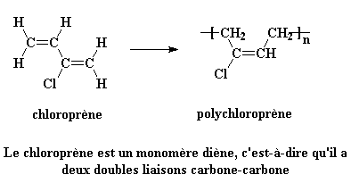

Le polychloroprène est généralement vendu sous le nom Néoprène. Il résiste très bien aux huiles. C'est le premier élastomère synthétique, ou caoutchouc qui a eu un succès commercial. Il a été inventé par Arnold Collins, pendant qu'il travaillait avec l'homme qui a inventé le nylon, Wallace Carrothers.
Le polychloroprène est fabriqué à partir du monomère chloroprène, croyez le ou non, comme ceci:
Le chloroprène a deux doubles liaisons, il est appelé diène. Le polychloroprène a des propriétés similaires à celles des autres polymères diènes comme le polyisoprène et le polybutadiène. Si vous voulez en savoir plus sur les polymères diènes

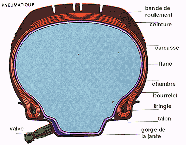

La fabrication d'un pneu radial se fait à partir de différentes matières premières : plus de 30 sortes de caoutchoucs naturels et synthétiques, des produits chimiques et des pigments, mélangés dans des malaxeurs géants appelés Banbury. Ces malaxeurs mélangent les différents ingrédients pour obtenir un mélange de gomme homogène et noir.
Boudinage
Le mélange refroidi est découpé en plaques qui sont transportées jusqu'à des boudineuses. Ces boudineuses préparent les différents mélanges qui seront coupés en bande pour devenir les flancs, la bande de roulement ou d'autres parties du pneu. Une autre sorte de caoutchouc enrobe les différents types de toiles qui sont utilisées dans la construction d'un pneu : du polyester, de la rayonne ou du nylon.
Tringles
Autre élément important du pneu : les tringles. Elles ont la forme d'un anneau et permettent de positionner et de maintenir le pneu sur la jante.
Nappes
Viennent ensuite deux nappes de câbles, puis deux bandelettes talon, appelées ainsi parce qu'elles évitent les pincements contre la jante au moment du montage.
Bande de roulement
L'opérateur pose les ceintures en acier qui résistent aux crevaisons et stabilisent la bande de roulement. Dernière étape de la construction du pneu, la pose de la bande de roulement. Des rouleaux pressent ensemble les différentes parties et le pneu, dit "vert", est maintenant prêt à être vulcanisé.
Vulcanisation
Les presses de vulcanisation donnent au pneu sa forme définitive et le dessin de bande de roulement. Dans ces moules sont gravés en négatif le dessin de bande de roulement et les inscriptions des flancs du pneu. Les pneus sont vulcanisés à plus de 300 degrés avec des temps de vulcanisation - entre 12 et 25 minutes - qui dépendent de leur dimension.
Inspection
Si le pneu présente la moindre anomalie ou défaut, même une légère imperfection, il est rejeté. Les défauts sont détectés soit par les yeux et les mains expertes des inspecteurs, soit par une machine spécialisée. L'inspection ne s'arrête pas à la détection extérieure. Des pneus sont pris au hasard dans la ligne de production et passés aux rayons X pour y détecter d'éventuels défauts internes.
